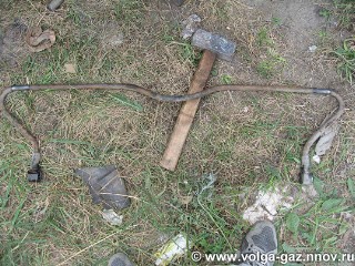

Снятие описывать не буду, здесь нет ничего сложного, 6 болтов креплений и все, а вытаскивать его не очень удобно, придется помучатся и открутить либо 2 болта на гусе или нижнее крепление аммортизатора.
Итак, стабилизатор снят, основная задача - это выпрессовать крайние сайлентблоки, точнее внешнюю металлическую обойму.

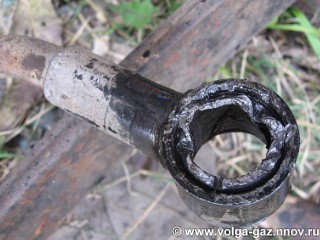

Греем весь сайлентблок термофеном 5-10-15 мин. Внутренняя мет. обойма немного сместится вниз или вверх из-за нагрева резинки. Втыкаем в резинку отвертку и выдираем внутреннюю мет. обойму. Удаляем остатки резинки.
Теперь аккуратно зубилом загибаем немного края внешней обоймы внутрь по кругу. Можно побрызгать WD-40. Устанавливаем стабилизатор на ухо (крепление серег) рессоры и подобрав нужную выколотку (трубу) выбиваем обойму, лучше делать это вдвоем, один держит другой бьет.
Выбивается честно скажу, плохо, но чем больше кувалда и лучше подобрана выколотка, тем лучше и быстрее. Затем берем новый сайлентблок, напильником обрабатываем немного один край (который будет забиваться) немного мажем Литолом. Опять греем феном 10-15мин. крайнее крепление (без сайлентблока), устанавливаем сайлентблок в крепление, направляем ровно и запрессовываем ударами кувалды до нужного положения. С другой стороны проделываем туже операцию.
