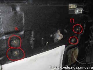

2. снимаем все лишние девайсы и находим болты крепления направляющих. Снимаем часть шумоизоляции. Откручиваем левую направляющую, вытаскиваем ее.

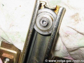

3. На фото видно что металлическая втулка вылетела из механизма, иначе я бы не смог вытащить всю направляющую.

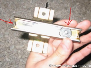

4. разгибаем один из краев, вытаскиваем пластмассовое колесико с меттал. втулкой,
зажимаем в тисках втулку и сверлим ее маленьким сверлом по центру, потом увеличиваем отверствие круглым надфилем, делаем отверствие таким что бы можно было закрутить маленький саморез или шуруп, (шляпка шурупа должна быть больше радиуса втулки!!!)
5. Ставим напрявляющую на место, втыкаем в нее механизм ЭСП, (можно на оборот) и закручиваем шуруп резкими движениями. Окончательно ее затягиваем, смазываем все механизмы силиконовой смазкой, проверяем работу ЭСП. Собираем все в обратном порядке.
