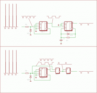

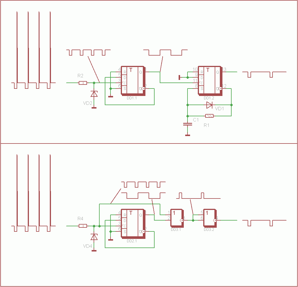

Вобщем тах кажет в два раза больше, установка сопротивления на 62 ком не помогает
нарыл вот такую схемку
