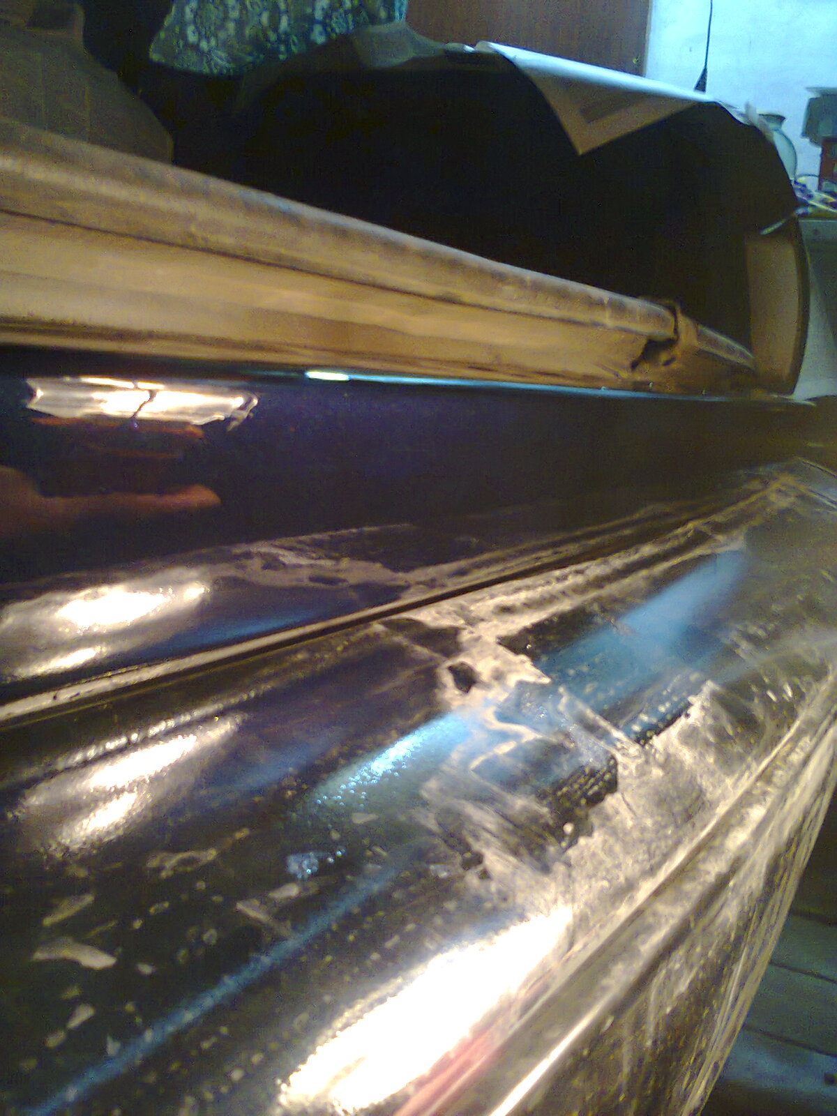

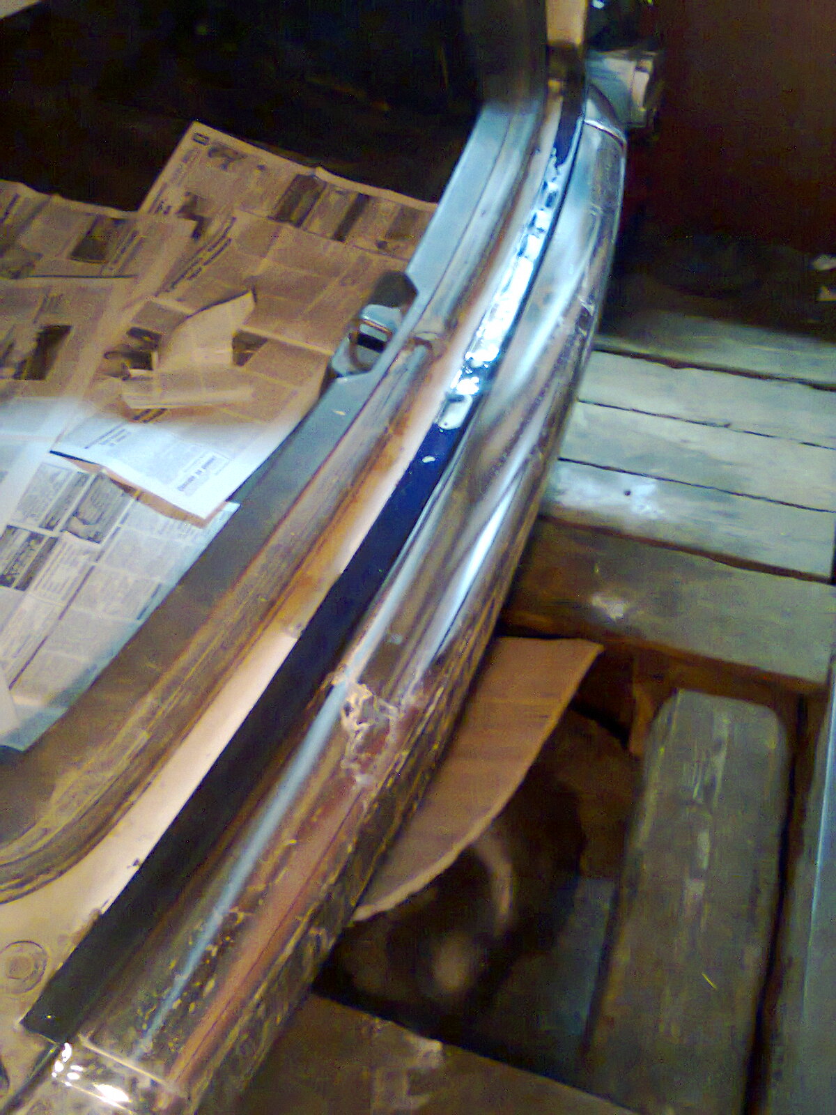

. То самое углубление на месте пузыря было зашпаклёванно и вся деталь равномерно зачищенна.
